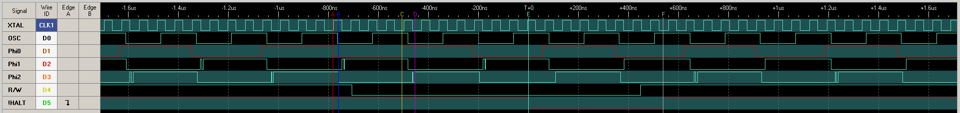

Durch etwas Rumprobieren habe ich festgestellt, daß mit 1K Pull-Down an Phi2 das Fehlerbild verschwindet.

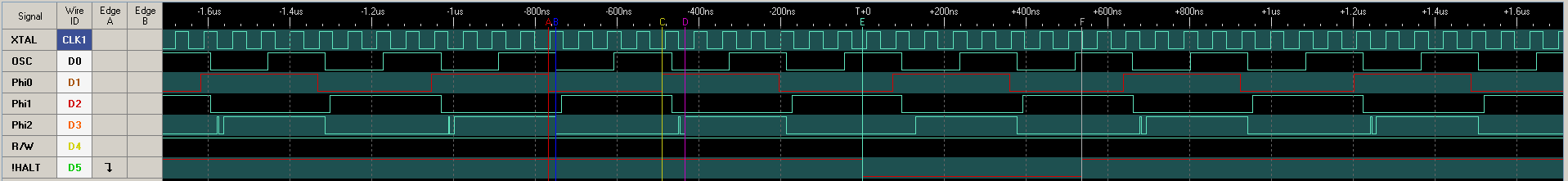

Auffallend ist bei den Screenshots vom Logikanalysator, daß da das !HALT-Signal LOW wird, während XTAL LOW ist -> dann ist das Fehlerbild weg. Im anderen Fall wird !HALT LOW während XTAL HIGH ist.
(Ich weiß, eigentlich macht der Atari mit XTAL nichts, außer daß der Freddie durch Teilung daraus OSC erzeugt ...)
(Bild1: !HALT wird LOW während XTAL HIGH ist -> Fehlerbild vorhanden)
(Bild1: !HALT wird LOW während XTAL LOW ist -> Fehlerbild weg)

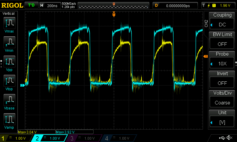

(Bild 3: ohne Pull-Down. Gelb ist Phi2 an der CPU, Blau ist Phi2 nach U18 (139XE)

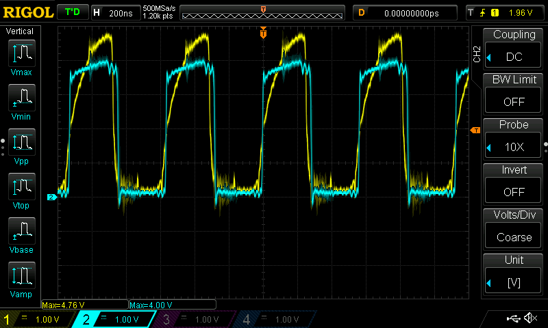

(Bild 4: mit Pull-Sown an Phi2)
